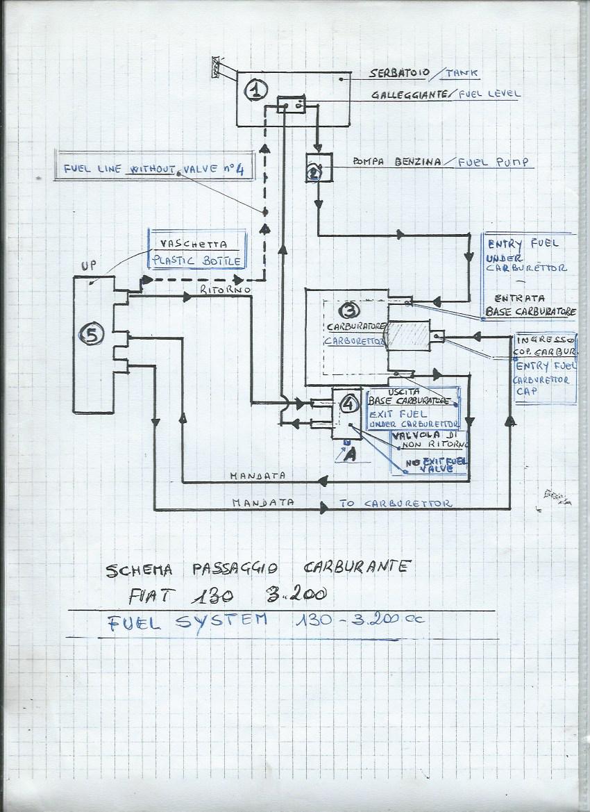

Buongiorno,
i tubi di questa famosa boccetta...mi piacerebbe mettere uno schema, ma sto litigando con la possibilità di caricare foto...appena riesco metto anche un'immagine, ma al momento cerco di spiegarmi:
quello superiore della boccetta di plastica va a collegarsi alla boccetta in ottone attaccata al carburatore (attacco superiore)
quello centrale arriva dalla base del carburatore (sarebbe la mandata dal serbatoio che entra e poi esce dal carburatore...e finisce nella boccetta di plastica)
quello inferiore va al carburatore (ingresso carburatore..in pratica è lo riempimento del carburatore).
Se devo eliminare la boccetta in ottone, quindi, è sufficiente prendere il tubo superiore della vaschetta di plastica e collegarlo direttamente alla tubazione di ritorno al serbatoio carburante.
In tutti i casi la boccetta di plastica deve essere completamente piena (a motore in moto), altrimenti significa che ho malfunzionamenti nell'impianto di alimentazione.
Buona giornata
GC

Messaggioda Grandecapo » 24/12/2015, 10:03
Questo è lo schema di montaggio dei tubi carburante....con e senza la boccetta d'ottone.
Buon Natale a tutti
GC
