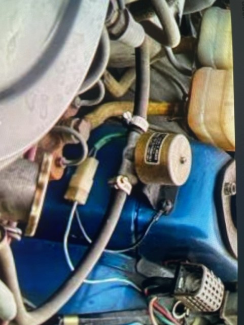

Mi chiedo a cosa serve la elttrovalvola montata sul parafango lato sx, vicino alle vaschette del liquido freno e resistenza, perche a me manca quella. Il vecchio propietario la eliminó.

Ciao Ringo, sono curioso, a cosa serve quella valvola? Georg
Re: Valvola paragnago sx
Messaggioda Ringo 130 Coupe » 23/05/2023, 17:21
La valvola si apre quando il condizionatore e inserito.
La motore aspira, fa depresione, e pasa per la valvola che va a aumentare il minimo nel carburatore, fra 100/200 rpm.
Spiegato semplicemente, ma funziona cosi.
